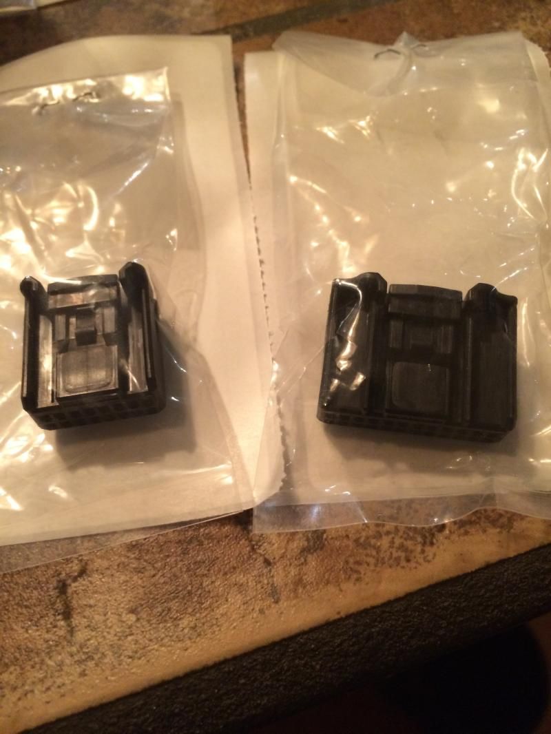

Ik heb gekeken naar het verwisselen van de Titan-chassisboom, maar de stekker die deze verbindt met de hoofdcarrosserieboom is compleet anders dan de Frontier-stekker. Het is een enorme vergrendelingsconnector met meer dan 50 draden, dus het opnieuw pinnen zou een enorme pijn in de kont zijn als het ĂĽberhaupt mogelijk is.

Ik heb gekeken naar het verwisselen van de Titan-chassisbedrading, maar de stekker die deze verbindt met de hoofdcarrosseriebedrading is totaal anders dan de Frontier-stekker. Het is een enorme vergrendelingsconnector met meer dan 50 draden, dus het opnieuw pinnen zou een enorme pijn in de kont zijn als het al mogelijk is.

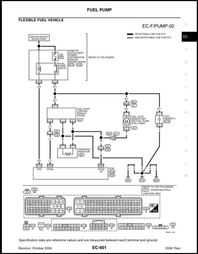

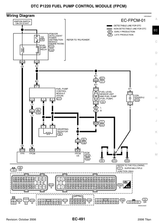

Je moet het over het hoofd hebben gezien, want het behandelt de brandstofpompmodulator op deze pagina van het motorbesturingsgedeelte:
Het lijkt erop dat de ECU de modulator zal missen, aangezien deze op een DTC-detecteerbare lijn staat, maar het lijkt erop dat je gewoon twee draden helemaal naar de ECU hoeft te trekken, een paar draden moet verplaatsen om overeen te komen met het onderstaande diagram, de valweerstand moet toevoegen en je kunt vrij gemakkelijk flex fuel gebruiken. Op deze manier kun je gemakkelijk voorkomen dat je de Titan-carrosseriebedrading gebruikt.

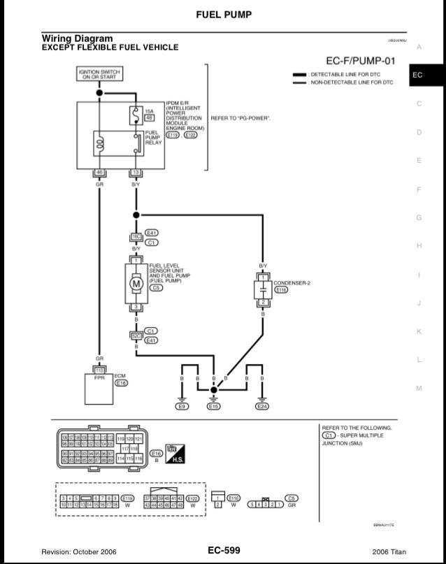

Niet-flex fuel, brandstofpompschema ter vergelijking:
Oh ja, ik heb die diagrammen gezien. Wat ik bedoelde was dat het geen betrekking heeft op het verwijderen en installeren van de brandstofregelmodule.
Ik heb behoorlijk wat tijd besteed aan het zoeken naar andere echte verschillen tussen de FFV- en reguliere brandstofmodellen, en er zijn er niet veel andere. Ze hebben verschillende onderdeelnummers voor de daadwerkelijke brandstoftank zelf, maar de brandstofleidingen en rails zijn hetzelfde.
