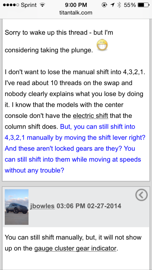

#41 ·
Dus, even om dit nog eens te controleren... is er iemand die deze swap heeft uitgevoerd met een Consult II-truck van vóór 2007 en een Consult III-motor van 2007+ heeft ingebouwd? Nieuwsgierige geesten willen het weten.
Meer vermogen te behalen met de 2007+ motoren, en ik ben klaar om de trekker over te halen zodra ik mijn rem- en radiatorprojecten heb voltooid.

#45 · (Edited)
Ik kreeg willekeurig een e-mailnieuwsbrief van Titan talk. Daarin trok deze thread mijn aandacht:
How To: Column to Console Shifter Conversion - Nissan Titan Forum
Belangrijker nog, deze vraag gevolgd door het antwoord van de OP:
Het lijkt er dus op dat je een kolomverschuivingstransmissie kunt gebruiken en de handmatige modus kunt behouden, je zou het probleem niet moeten hebben zoals hierboven beschreven, waarbij de versnellingsindicator niet wordt weergegeven, omdat er een bedradingsverschil is in de carrosseriekabelboom van de titan waar de onze niet is.
